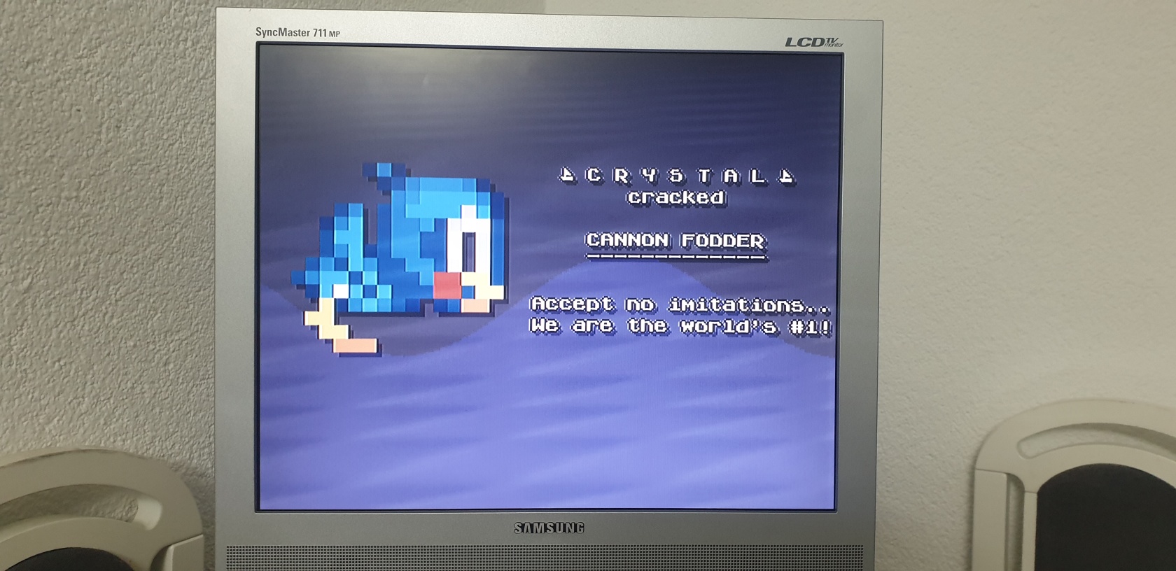

Witam Panowie, co może być problemem tych zakłóceń na monitorze, czy to wina kondensatorów?
Miał ktoś taki przypadek?
Kabel z tego schematu
[#38] Re: LG1721a vs SAMSUNG Syncmaster 710mp
@FeRu, post #33

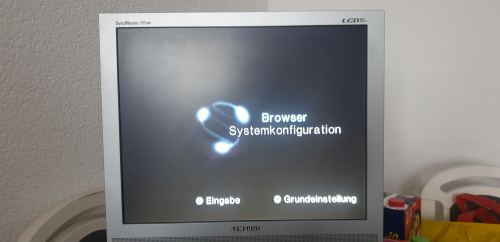

Dodam że obraz z ps2 jest ok, czyli coś chyba po stronie z amiga.
