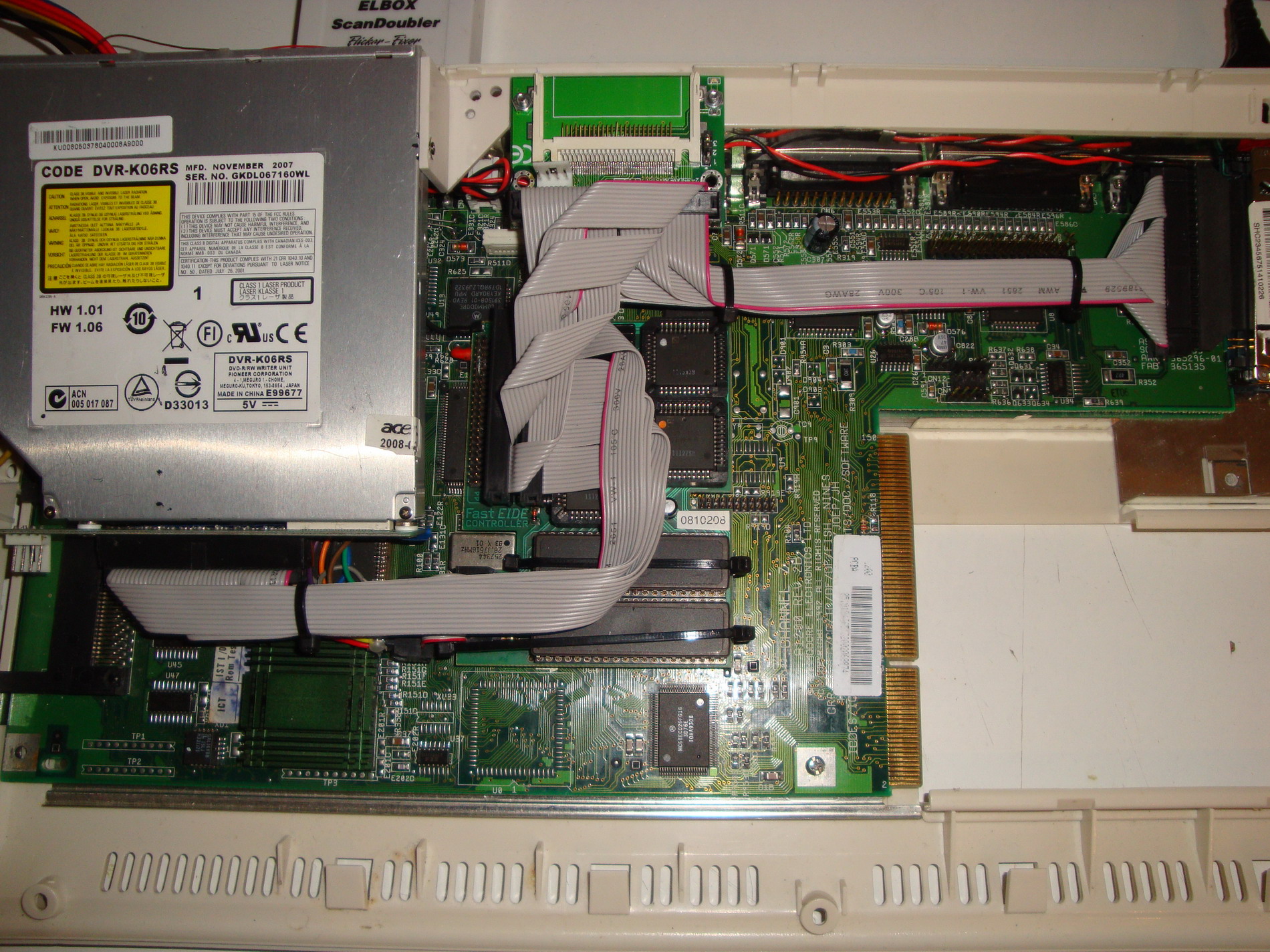

[#4] Re: Przejściówka z Slim SATA na IDE do podłączenia CD-ROM
@Kulamario, post #3

Drogi ten adapter. 250zl??
Ja zrobiłem sobie sam tasme do amigi i dziala juz 3 rok.
Kupiłem tasiemke 44 pin 2,5, tasme 40pin 3,5 to jakieś 20zl wyszlo, i za 1,20 w castoramie izolacje termo.
Odcialem końcówki z 2 tasm polaczylem 2 taśmy od 1(czerwonego) do 40.
Na 4piny na tej 2,5 calowej zaizolowalem, podlaczylem i dziala.

ja zrobiłem sobie sam kabel kiedyś na 4xIDE i podłączyłem sobie HDD, CD, CDRW, i jeden podłączony był do kieszonki na wymianę plików i działało tak dłuuuugie lata.
A 3 lata temu zrobiłem sobie taśmę sam i wyszło mnie to 15zł i też działa całkiem sympatycznie. Mam 40GB dysk w A1200 i normalnie wykrywalny przez IDE.
