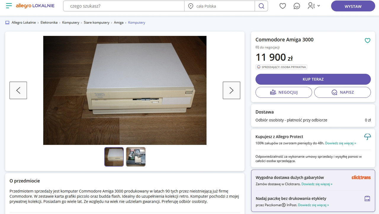

Ponieważ że wątek "o zakupie" a3000 został zamknięty, zanim dobrze się rozkręcił, postanowiłem dodać kilka rzeczy od siebie w osobnym wątku o tym komputerze.
Weżmy na przykład takie ogłoszenie:
https://allegrolokalnie.pl/oferta/commodore-amiga-3000-o2q
Pomijając już cenę, oferta nie mówi za wiele o komputerze.
- Brak nawet opisu że komputer jest przetestowany
- Brak opisu i zdjęcia wylewu baterii
- Zaślepka stacji FDD jest nienaturalnie jasna (wydruk 3d?)
- Brak ledów (przynajmniej nie ma na zdjęciu)
A przede wszystkim parametrów. Jaka rewizja płyty (im starsza, tym lepsza), na domiar złego, płyty są w dwóch odcieniach zielonego (?), jaki kickstart? Jaki RAM? Pomijając już fakt że są dwa rodzaje kości, które wpływają na cenę.
Przy takiej cenie, brak takich rzeczy w opisie jest wręcz nienaturalny :(
Mam nadzieje że jeżeli sprzedający jest tutaj na forum, to go nie urażę, pisząc że szuka prawdziwego frajera. Karta Picolo (która?) i oryginalna Buddha, raczej tego nie zrekompensują.

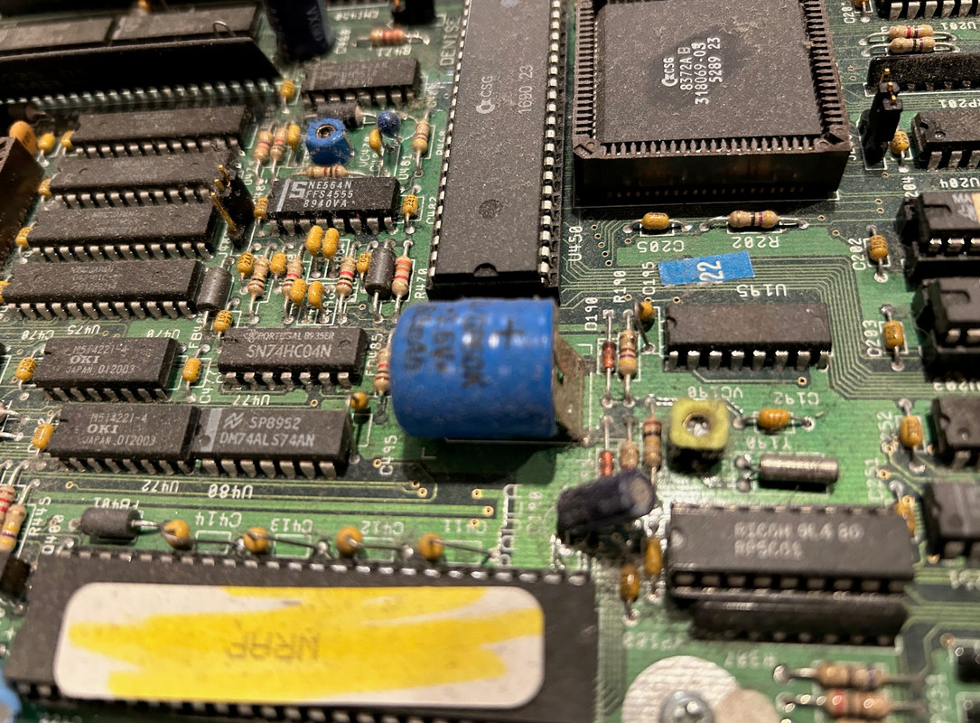

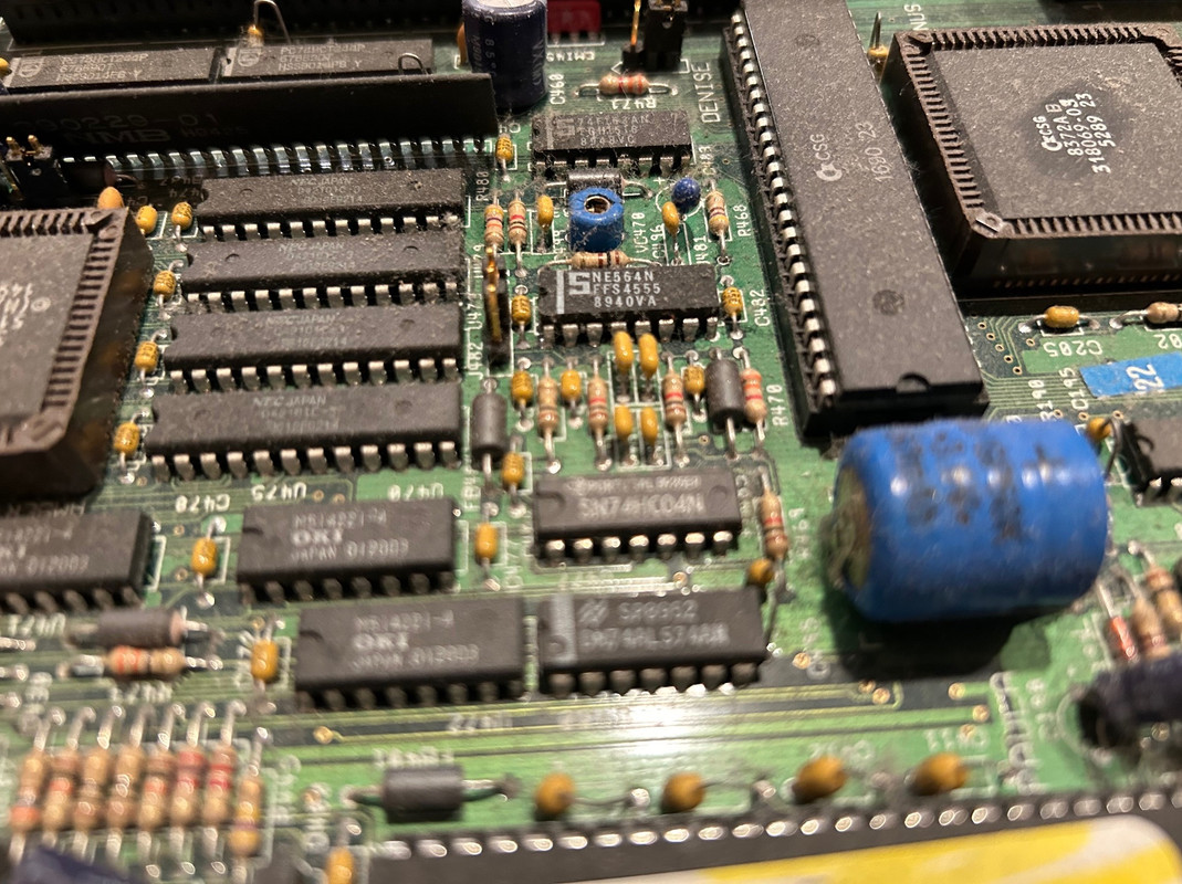

Zdarzaja się amigi 3000 którym nie wylała bateria. Spójrzcie np na tę, zdjęcie zrobione w 2024
Ale w 99% bateria (jeżeli nie została wylutowana), to uszkodzi płytę :(
