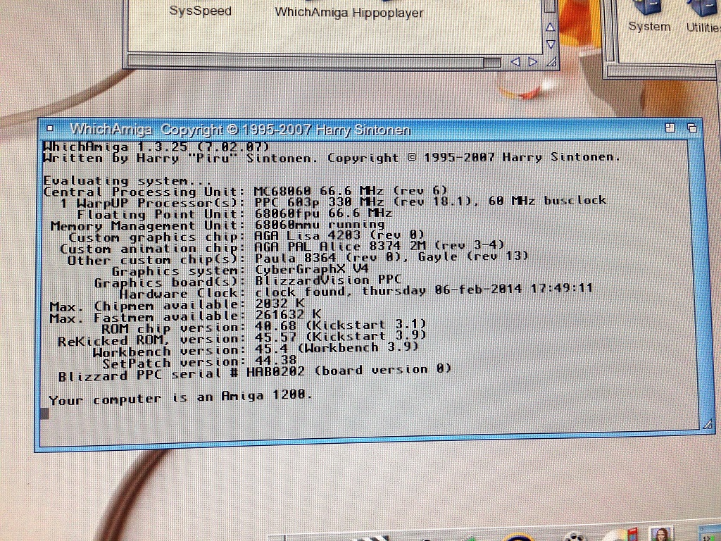

U mnie wygląda to tak:

Sama karta BPPC z 060 (CF i Gotek ) na oryginalnym zasilaczu 4,5A chodzi stabilne, a stabilność pracy w dużej mierze zależy od stanu kondensatorów na płycie Amigi i w zasilaczu, schody zaczynają jak się ma jeszcze Bvision, albo stary dysk HDD 3,5".
Nie zaszkodzi podciągnąć zasilanie pod gniazdo zasilania FDD, chociaż chodzi i bez tego.
4260 zł to cena rewelacyjna, ja za swoją z 5 lat temu zapłaciłem coś około 4KPLN, też z SCSI, ale fabrycznie miała 060 i PPC 160MHz.
060 rev.5 chyba najsensowniejszy do tej kary, ponieważ bez większych problemów 060 w tej karcie pracuje tylko do 66MHz (75MHz potrzebuje pamięci o bardzo krótkich opóźnieniach i SCSI/Bvision/PCI raczej nie odpalą) , a każda rev.5 tyle pójdzie, potencjał rev.6 nie byłby wykorzystany.
rev.5 grzeje się nieznacznie bardziej od rev.6.
